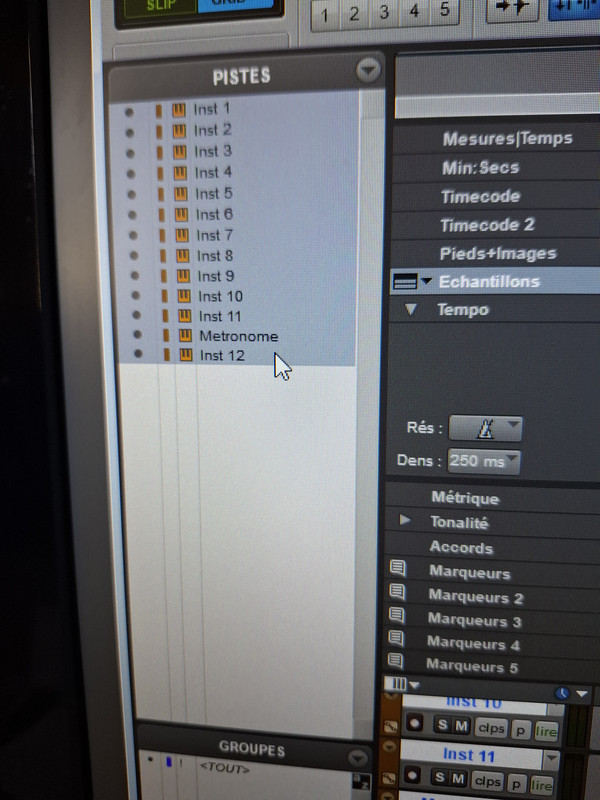

Bonjour,
Depuis plusieurs sessions, je ne peux plus désélectionner les instruments ou les audio dans l'onglet piste. C'est à dire que quand je les ai sélectionné, c'est comme bloqué (cf. photo) A moins d'avoir recours à une ruse : double cliquer juste en dessous ce qui fait apparaitre un nouvel instrument ou audio que je supprime et c'est décoincé jusqu'à la prochaine manipulation.
Quelqu'un a une idée ?
Merci à vous et bonne journée :)

Cmd+Click?

Bonjour,
Contrôle + cliquer cela me permet de tout sélectionner en effet.
Mais cela ne fonctionne plus dans l'autre sens : je ne peux pas désélectionner à moins d'ouvrir une nouvelle piste.

Tu dois retirer une piste de la sélection avec Command+Click soit sur le nom de la piste dans la liste, soit sur le nom de la piste à droite en dessous des marqueurs.

Ah merci beaucoup !
Effectivement pour tout sélectionner c'est avec shift.
Mais pour déselectionner c'est contrôle (commande).
C'est bizarre non ? ^^
